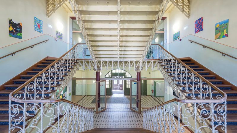

Damit die "Rote Schule" trotz Denkmalschutzauflagen den Anforderungen eines modernen Schulalltags entspricht, wurden 2018 die Brandschutzmaßnahmen auf den neuesten Stand gebracht.

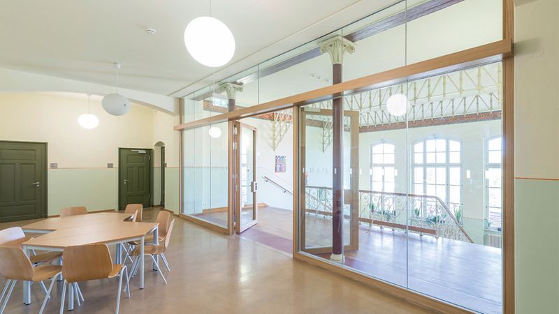

Das zuständige Bauplanungsbüro hatte die Aufgabe, die Treppe brandschutztechnisch vom übrigen Gebäude zu trennen und dadurch einen Fluchtweg zu schaffen – ohne das äußere Erscheinungsbild negativ zu beeinflussen. Die Abstimmung zwischen den Fachplanern, den Bauherren und dem sächsischen Denkmalschutz stellte sich jedoch als Herausforderung dar. Selbst nach zwei Jahren konnten sich die Beteiligten nicht auf eine passende Lösung einigen. Daher wurde der Brandschutzelemente-Hersteller Hoba mit ins Boot geholt. Das Ergebnis: Die Beteiligten verständigten sich darauf, den Brandabschnitt in jedem Stockwerk senkrecht zur Treppenlaufrichtung anzubringen. Dadurch sollte ein optimales Zusammenspiel von Funktion und Design erreicht werden.
Aufmaß und Montage

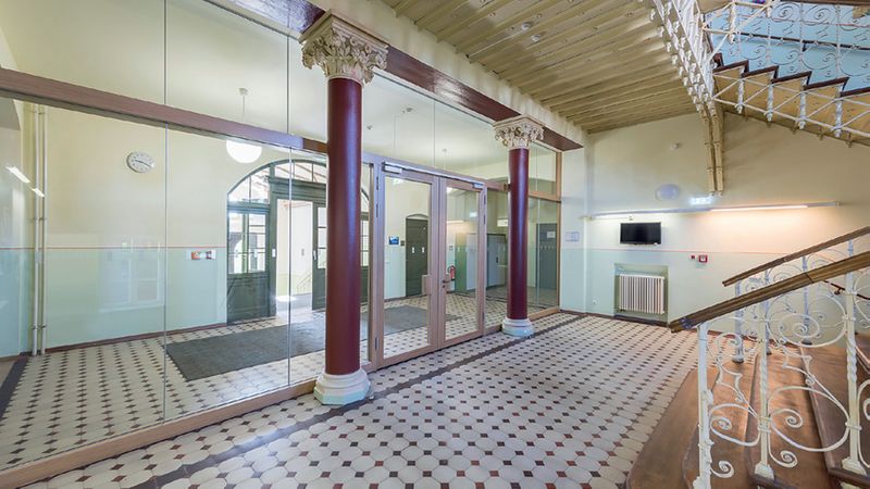

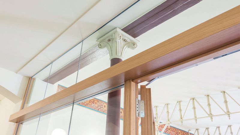

Nachdem die Entscheidung gefallen war, wurde eine zweiflüglige Tür mit einer Breite von 2,25 m und einer Höhe von 2,50 m montiert. Diese entspricht der Feuerwiderstandsklasse T30 und hat nach DIN 18095 eine Rauchschutzfunktion. Rechts und links davon sahen die Verantwortlichen je ein Glaselement (F30) mit einer Breite von 3,25 m und einer Höhe von 3,90 m vor.
Um die historischen, rotbraunen Säulen in diesem Bereich weiterhin zur Geltung kommen zu lassen, wurde die Brandschutzwand einige Zentimeter dahinter platziert.
Für den Einbau der Türelemente benötigte die zuständige Schreinerei aus Mittelsachsen rund fünfeinhalb Wochen. Die Montage war kein einfaches Unterfangen, denn allein das Brandschutzglas wog fast 3.500 kg und musste zum Teil ohne technische Hilfsmittel an den Einbauort getragen werden.
Doch der Aufwand hat sich gelohnt – und das sogar in zweifacher Hinsicht: Zum einen konnte die historische Optik erhalten und zum anderen der Brandschutz den neuesten Standards angepasst werden.
