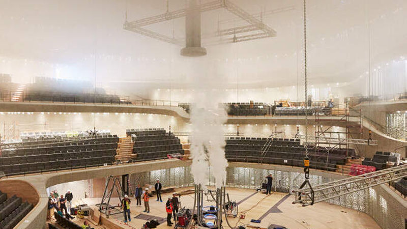

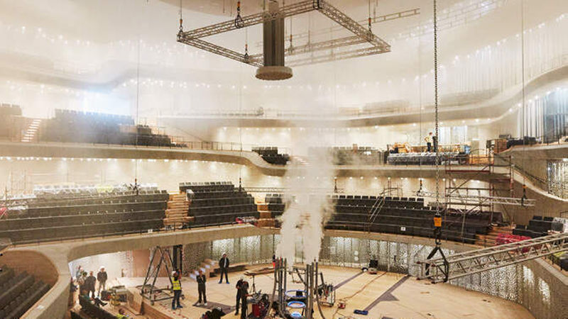

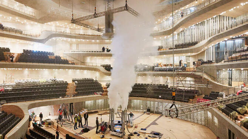

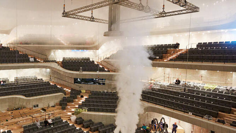

Mit der im vorliegenden Fall eingesetzten Versuchseinrichtung Smoke 3 [3] können Brand-Szenarien unterschiedlicher Größe skaliert dargestellt werden. Sie entspricht zudem den Anforderungen nach VDI 6019 [1] sowie dem vfdb-Leitfaden zu Rauchversuchen [2] und wurde in der Materialprüfanstalt in Braunschweig kalibriert. Mit der Versuchseinrichtung wird ein impulsarmer Auftrieb allein durch Erhitzen der Raumluft erzeugt. Als Wärmequellen werden drei übereinander angeordnete Gas-Brennerringe unterschiedlicher Größe verwendet. Um die Rauchgasausbreitung möglichst realitätsnah zu visualisieren, wird der erhitzten Raumluft oberhalb der Brennerringe Theaternebel zugeführt. Dieses Nebel-Heißluftgemisch wird im Folgenden als Rauchgas bezeichnet.

  • 13.25 Uhr: Versuchsbeginn:
    - Alle drei Brennerringe werden innerhalb einer Minute nacheinander gezündet.
  • Ca. 1 Min. nach Versuchsbeginn:
    - Die Theaternebelproduktion wird gestartet. Eine relativ ungestörte Rauchgassäule steigt auf.
  • Ca. 2 Min. nach Versuchsbeginn:
    - Die Rauchgase umströmen den Reflektor. Die obere Galerieebene verraucht leicht diffus.
  • Ca. 3 Min. nach Versuchsbeginn:
    - Die oberste Galerieebene ist über die gesamte Höhe diffus verraucht.
    - Die Rauchgase senken sich weiter in Richtung der zweiten Galerieebene ab.
  • Ca. 5 Min. nach Versuchsbeginn:
    - Die Rauchgasschicht senkt sich weiter ab.
  • Ca. 10 Min. nach Versuchsbeginn:
    - Die MRWA inkl. aller dazugehörigen Komponenten wird manuell aktiviert.
    - Die maschinelle Nachströmung via Drallauslässe unterhalb der Sitze läuft an.
    - Die natürlichen Nachströmöffnungen öffnen sich.
  • Ca. 12 Min. 30 Sek. nach Versuchsbeginn:
    - Die Entrauchungsventilatoren laufen an.
    - Die Entrauchung entlang der Schattenfuge ist augenscheinlich sehr wirksam.
  • Ca. 15 Min. nach Versuchsbeginn:
    - Alle Entrauchungsventilatoren mit den dazugehörigen Komponenten laufen.
    - Die Galerieebenen sind nur noch leicht diffus verraucht.
    - Die Rauchgase unterhalb des Reflektors werden effektiv über die Absaugstelle entraucht.
  • Ca. 20 Min. nach Versuchsbeginn:
    - Die Rauchgas- und Wärmeproduktion wird gestoppt, da sich ein stationärer Zustand zwischen dem simulierten Volumenstrom und der Absaugleistung einstellt.
  • Ca. 22 Min. nach Versuchsbeginn:
    - Der Saal ist nahezu rauchfrei.
