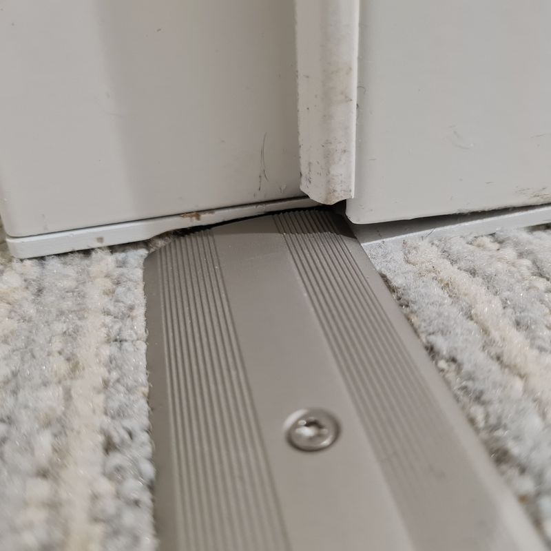

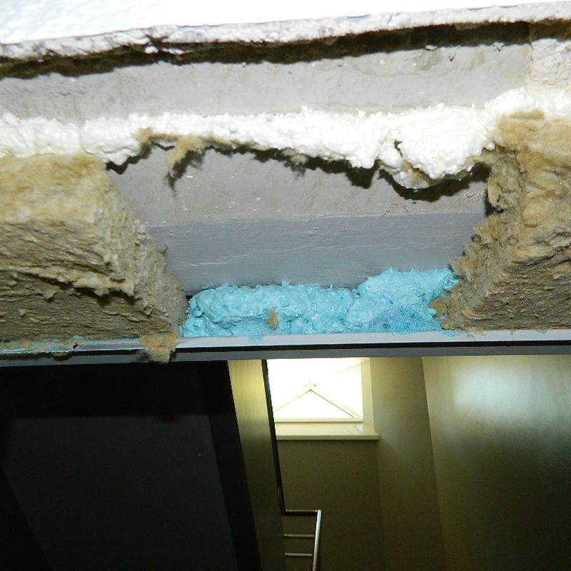

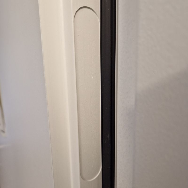

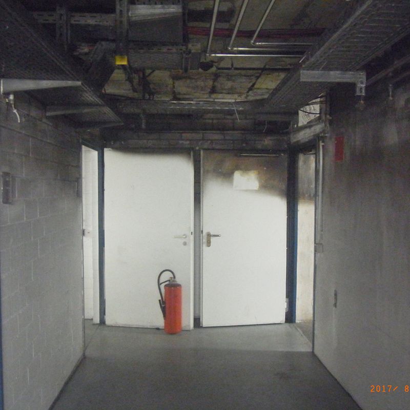

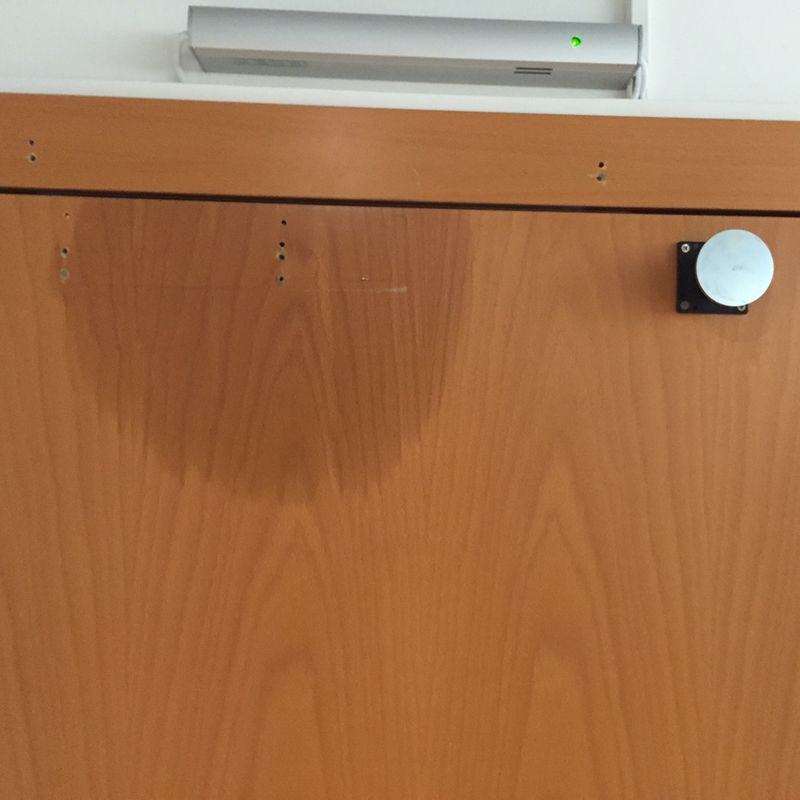

Bildergalerie: Beispiele für Mängel bei Feuerschutzabschlüssen
