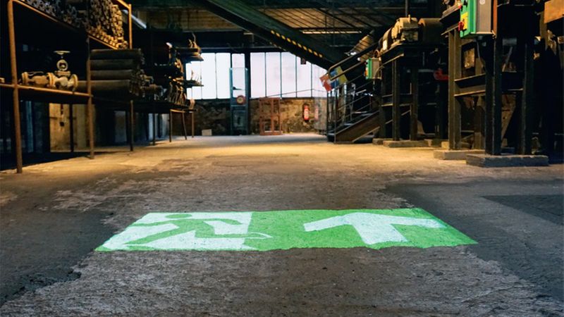

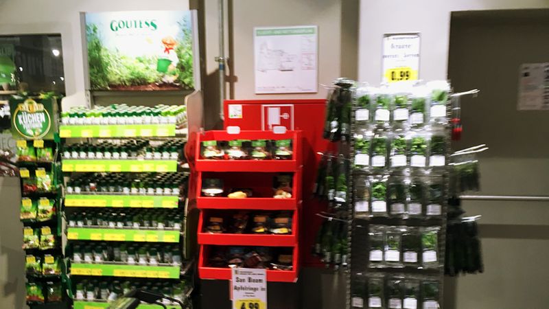

Gestaltung von Flucht- und Rettungsplänen: Beispiele aus dem Alltag
Neben den Grundlagen und verschiedensten Anforderungen zur Erstellung und Gestaltung von Flucht- und Rettungsplänen sowie der Sicherheitszeichen zur Fluchtwegsteuerung findet man im Alltag dennoch Exoten und Ausnahmen, die einen Bogen um diese Grundlagen gemacht haben oder auf andere Weise ihre Funktion sicherstellen (siehe Bilder).
